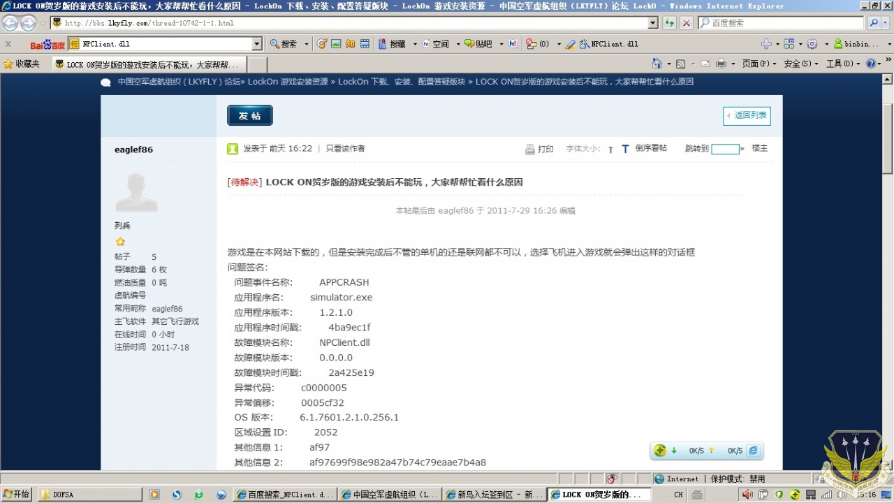

一个偶然的机会,发现了这个贴子:http://www.insky.cn/bbs/viewthread.php?tid=14551
发觉NPCLient.dll文件和NEWVIEW软件好像有某种关联,然后索性把DOF的IL2SA里自带的NEWVIEW软件删除,在进入LOCKON,一切正常
我是新兵,不能直接回帖,在这里发出来,希望可以帮到大家!!!!

如果 你玩IL2 且 安装使用了视角软件【NewView】,则会引起此错误。
解决方案是,在玩LockOn之前,将NewView文件夹的名称改成其它,例如【--NewView】。再启动Lockon就不会有这个问题了。
(改名之后千万不要运行NewView配置程序,否则这个新文件夹名也会被注册,LockOn也就会受影响了)
玩IL2之前,将NewView的文件夹名改回去,在IL2内就可以正常使用视角软件了。
(如果要用NewView或改它的设置,一定要把文件夹名改回来。)

 楼主| 发表于 2011-7-31 15:40:18 | 显示全部楼层
就是说,你有NEWVIEW软件的话,干脆把它删了得了,那个什么NPCLient.dll文件就是NEWVIEW给搞进去的,你把它删了就没事了
